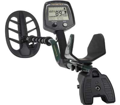

Их 1-ая модель, T2, разработанная инженерами теперь уже нового Teknetics во главе с Дэвидом Джонсоном и Джоном Гардинером, и была предназначена, для того, чтобы продолжить родословную старого Teknetics, предлагая исключительное качество (старый Teknetics качеством не славился) и новаторские разработки. Элементы управления Teknetics T2 были разработаны как “универсальные”, выполняющие потребности поисковиков, как на монеты, для пляжа, для поиска драгоценностей и самородного золота. Детектор работает на двух независимых режимах, статический режим поиска и динамический (дискриминация). На первый взгляд, Т2 кажется громоздким, большим, но взяв его в руки вес приятно удивляет, эргономика выполнена прекрасно.

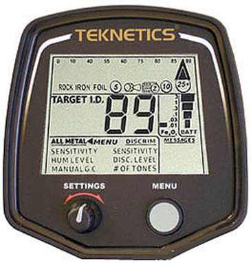

LCD дисплей в Т2 построен очень не плохо, информативен и удобочитаем. В центре большие цифровые значения (VDI), которое соответствует определенным целям - в пределах от “0” (железа) к “100” (серебру). Иконка стрелка, идентификатор, передвигается вдоль вершины дисплея, что также указывает на вероятный целевой прототип, также как, относительную силу сигнала. Что удобно в T2 это то, что он обеспечивает целевой информацией по идетификации целей, и в статике и в динамическом режиме.
Степень магнитной проводимости металла расположен правее от целевого VDI цифр, полезная информация при определении очень маленьких или находящихся на большой глубине целей. При работе в режиме пинпойнт, глубина указывается до 16 дюймов.

Поисковая катушка, 11 x 7 DD, является совершенно уникальной (по внешнему виду) однако, это - превосходная универсальная катушка. Будучи DD, она охватывает все 11 дюймов, достаточно чувствительна, чтобы обнаружить даже крошечные цели, типа золотых самородков, мелких гаечек и подобные. T2 питается только 4 AA батареями, "ест" очень мало, 37 часов на энэрджайзере. Состояние источников питания видно на дисплее.
