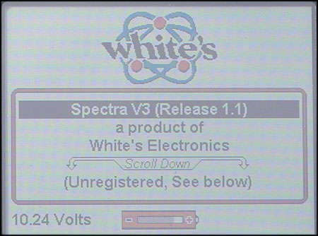

Как и говорилось выше, дисплей цветной, очень большой... при включении доступна вся информация о пользователе, если таковой зарегистрирован и внёс свои данные... так же напряжение батарей и служебная информация..

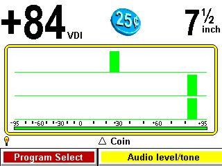

Детектор имеет два основных режима вывода информации, первый стандартный...
И второй режим со спектрографом...
Управление дискриминатором на профессиональном уровне, каждый сегмент VDI, от -95 до +95 можно или активировать или отключить, что ещё надо профессионалу... к тому же если вы подключите к этому умение работать с фильтрами... прибор будет идеален..

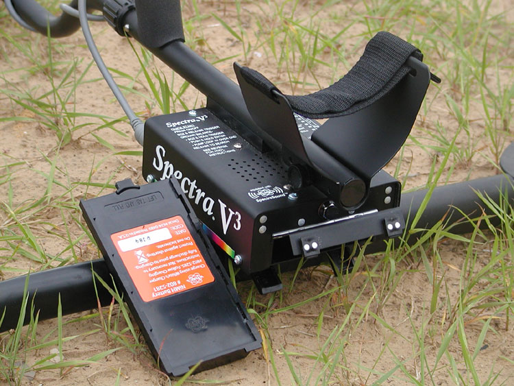

Нам удалось поработать с прибором на разном грунте, как на нейтральном, так и на грунте с повышеной минерализацией, хочется отметить что работа автомата компенсации по грунту у Whites так же как и дискриминатор заслуживают только похвал.. Металлоискатель очень лёгкий, конструктивно сравним со своим младшим братом XLT...
полностью сбалансирован, конструктивно всё осталось в лучших традициях, разбирается на три части, укомплектован 10 дюймовой катушкой DD, но хочется обратить внимание что к Spectra V3 подойдут катушки от MXT/DFX, как моно, так и DD...
