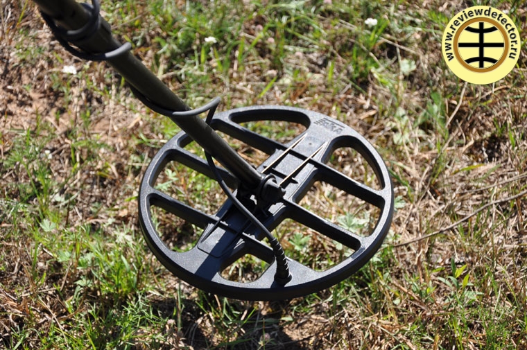

Сегодня на нашей тестовой площадке металлоискатель от отечественного производителя, компании АКА, модель Сорекс 7280. Как заявляет производитель, модель бюджетной версии, более облегчённый вариант, в отличие от флагмана, модели Сигнум 7272. В нашем распоряжении оказался прибор с версией прошивки 1.06 М и 10 дюймовой дабл ди катушкой. Стоит упомянуть, что данный металлоискатель, по умолчанию, может комплектоваться элипсной катушкой 6х10 DD.

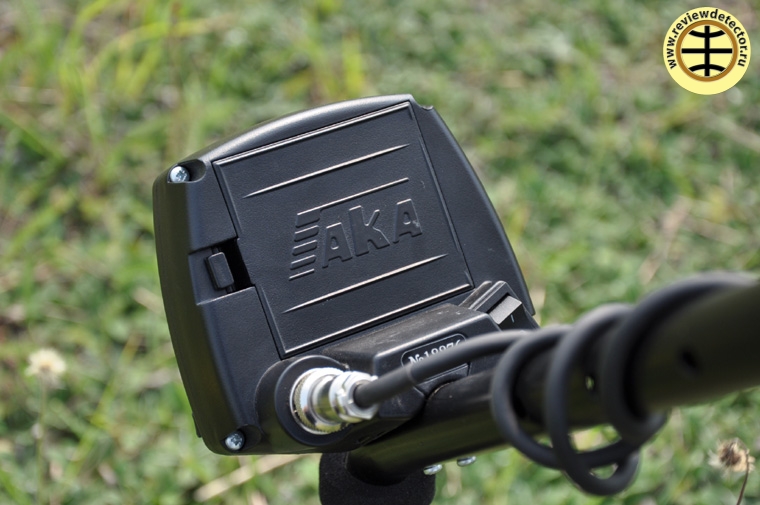

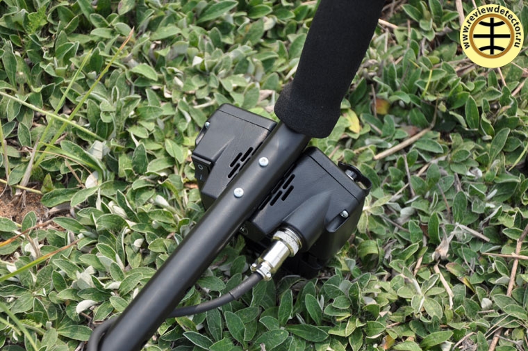

Конструктивно Сорекс состоит из 4 частей, верхней С образной штанги, нижней, на которой базируется поисковая катушка, и самого блока управления, который крепится с помощью замкового механизма на верхней штанге. Оплётка рукояти выполнена из мягкого материала, штанга фиксируется с помощью крокодильчика и зажимного фиксатора, правда на подлокотнике нет смягчающего материала. Вес прибора 1 кг 200 грамм, с источниками питания. Питается прибор от 4-х пальчиковых батарей, тип 2-А.
Отсек питания находится на блоке электроники, с тыльной стороны.

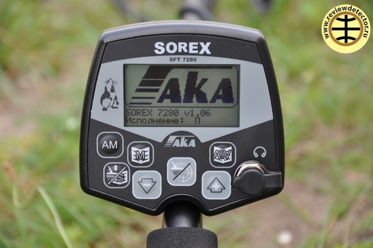

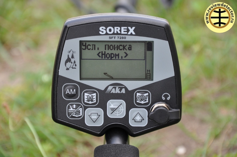

Управляется металлоискатель 7 кнопками, расположенными на лицевой стороне блока электроники, плюс включатель на тыльной стороне. Тут же присутствует гнездо наушников, бережно прикрытое резиновой пробкой.
Динамик у Сорекса находится с нижней стороны, рядом с местом крепления блока и штанги.

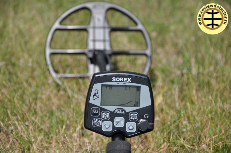

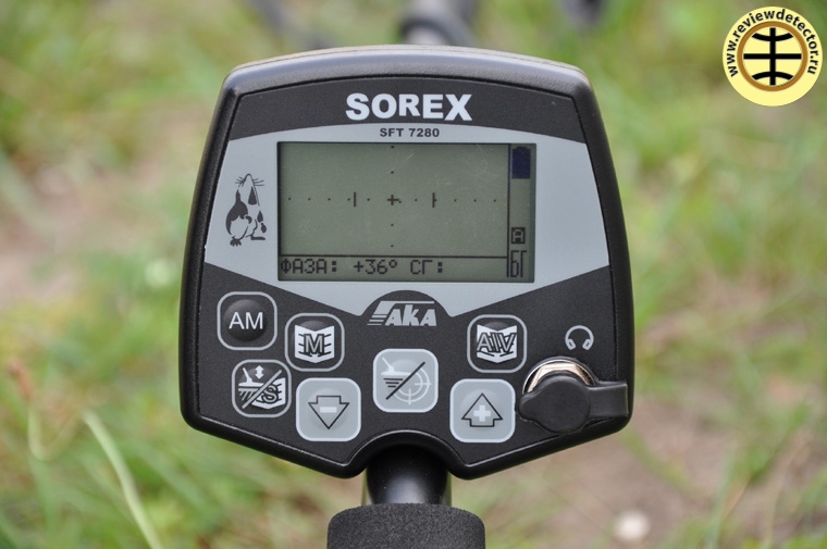

В данной версии металлоискателя установлен довольно большой, и удобочитаемый дисплей, с подсветкой. На дисплее выводится информация о залегаемой цели, в виде годографа, и шкалы VDI, так же присутствует глубиномер, индикатор состояния батарей и служебная информация о режимах работы.
Как и говорилось ранее, прибор управляется 7 кнопками, первая из них управляет режимами работы, статический или динамический, имеет аббревиатуру "АМ"
Кнопка балансировки грунта "S меню" имеет двойную функцию, которая переводит прибор или в режим автоматической отстройки или в мануальный.
Кнопка с аббревиатурой "М" управляет основным меню металлоискателя.
Кнопки плюс и минус соответственно управляют передвижениями по настройкам тех или иных функций металлоискателя. В режиме поиска служат горячими клавишами.
Кнопка пинпойнтинга "Поиск-Статика" переводит прибор в соответствующий режим работы, так же осуществляет выход из настоечных режимов.
С помощью кнопки "A\V" можно настроить характеристика аудио сигнала и режимы визуальной идентификации..
Меню металлоискателя имеет все необходимые настройки для того что бы подвести прибор под определённые характеристики поиска, тут и громкость отклика от железа, и трэшхолд, и тип звуковой идентификации и ещё много всего интересного..

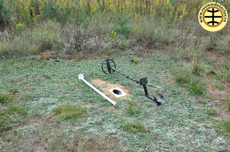

Когда мы испытывали прибор в режиме реального поиска, поле на котором велись испытания содержало огромное количество мелких предметов из разного типа металла, другим словом было сильно замусорено, а в некоторых местах мы сталкивались с очень сильной минерализацией, понравилось то, что производитель оставил уже оправдавшую себя систему мануальной балансировки на грунт, тем кто знаком с металлоискателями ранних версий, это оценят. Собственно говоря балансировка настраивается элементарно, если вы хотите воспользоваться именно ручной функцией, достаточно зайти в соответствующий пункт меню и выбрать опцию "Р"..
Визуальная идентификация у Сорекса поставлена на высшем уровне, присутствует VDI, и соответственно годограф, который является не просто опцией, а очень не плохим помощником, не стоит конечно постоянно ждать монетной стрелки, копать рекомендуется каждый "хороший" сигнал. Во всяком случае, после определённой тренировки, нам удавалось определять окисл из чернины, и цветную цель, дающие практически один и тот же VDI, но разные показания годографа. Итог, годограф в связке с показаниями VDI очень мощный инструмент.
Особое место занимает область разбивки дискриминатора, левая сторона дисплея, цели с отрицательным VDI, правая, с положительным, настраивается дискриминатор очень просто, с помощью кнопок + и - можно передвигать границу спектра принимаемых или отклоняемых целей.

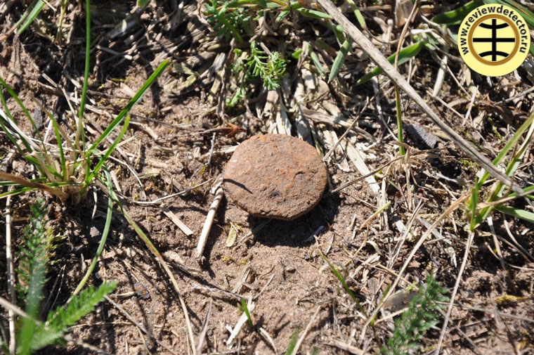

Стабильность работы у металлоискателя выдерживает все тесты, и поиск под ЛЭП, и сильно замусоренные участки, и высокая минерализация, каждый пункт испытывался с пристрастием, при разных условиях, и особых помех в работе прибора не выявил, все аспекты укладываются в рамки допустимого. Так же были проведены тесты на сильном окисле, в виде ржавого гвоздя, шляпкой вверх, Сорекс определял как чёрный металл....

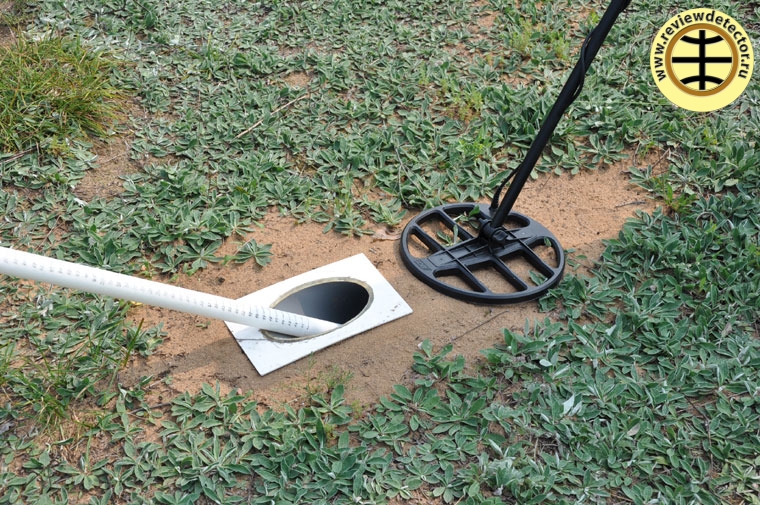

По замерам на тестовой площадке, Сорекс показал следующие результаты, чувствительность 17:
5 коп Екатерины - 32 см
5 коп СССР - 28 см
20 коп. билон, Н2 - 26 см
Полушка, ВРП - 22 см
Чешуя - 16 см
Оптимал на значении чувствительности 19:
5 коп Екатерины - 38 см
2 коп Николай 2 - 28 см
1/2 коп Николай 2 - 24 см
