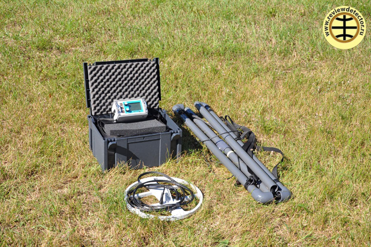

Что же представляет из себя Lorenz X5.... на самом деле прибор несомненно очень интересные, как по ТТХ, так и по всем остальным параметрам... Базируется на системе Pulse GBS... как вы успели понять, это импульсный металлоискатель... который работает в режиме nonmotion... В модели Х5 присутствует USB конектор, с помощью которого можно обновлять програмное обеспечение девайса.
По умолчанию, детектор комплектуется 14 дюймовой DD катушкой и 1х1м поисковой рамой... Катушка выполнена на высшем уровне, залита частично опоксидным составом, качество пластмассы на высшем уровне... Крепежи и весь несущий конструктив прочный...
При смене катушек не требуется какая либо дополнительная отсройка или балансировка катушек... стоит так же помнить что при смене поисковой катушки на большую, чувствительность к мелким целям, падает... что полезно, в некоторых случаях, на замусоренных участках... сам блок электроники и все сапутствующие аксессуары, в "китовом" наборе уложены в пластиковый кейс.
Так же в комплекте присутствует "разгрузка" которая несёт 12 вольтовый аккамулятор... к вопросу подошли с умом, всё эргономично, аккуратно и профессионально сделано. Сам аккамулятор расположен на пояснице, сзади, в чехле, вес практически не чувствуется.

Мы тестировали прибор на тестировочной площадке с уже ранее прикопаными целями.. и все цели прибор безусловно видит чётким откликом... к слову 5 коп СССР в грунте, прикопаные год с лишним назад, на 50 см видит отчётливо... баночка 0.3 от пива на 1.3 метра (воздух)... канистра на 1.9 метра (воздух)... это с катушкой 14 DD, а с рамкой лопата фискарс на ~ 2.6 метра.. режим во всех случаях GND2. О всех остальных преимуществах Lorenz как глубинного металлоискателя, смотрите в приложеном ролике.
