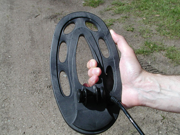

Детектор по внешнему виду похож на F75, но это только похож, на самом деле у F70 уже совершенно другой конструктив, старая добрая S образная конструкция.... Подлокотник идентичен с прежней моделью. Дисплей по внешнему виду остался тем же, но начинка уже не та, что у F75, всё совершенно по другому, нет никаких "джойстиков", все передвижения по меню засчёт кнопок плюс и минус... Поисковая катушка так же изменилась, как внешне, так и по назначению, теперь это 10 дюймовая, моно катушка.

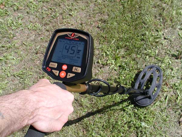

На борту F70 несёт уже не традиционный софт, имеются три режима работы, статический, псевдо-статический (motion all metal) и режим дискриминатора. Выбор скорости проводки катушкой... приближаемся к XLT/DFX?? Сдвиг частоты в случае помех от электроприборов или работающего рядом детектора... большой LCD дисплей, 6 кнопок управления, 6 подпрограмм настройки, VDI индикатор как и прежде, работает от 0-99, линейка дискриминатора, индикатор состояния батарей. Питается сей девайс, традиционно от 4-х пальчиковых батарей.. ну а собственно всё остальное уже было ранее... Хочется отметить что F70 так же как и F75 довольно не плохо сбалансирован, очень лёгкий...
F-70 имеет более упрощённую конфигурацию меню, меньше функций чем у старшего брата F75, скажем так, это урезаная версия F-75, сравнить по аналогии можно с Minelab Quattro MP и Explorer 2, в своё время... но, в тоже время хочется отметить более стабильную работу последнего, так же глубину обнаружения, собственно на F-70 установлена поисковая катушка моно, в то время как F-75 имеет на борту DD... Управление детектором совершается с помощью следующих пунктов меню: Disc Level (настройка дискриминатора), Speed (скорость проводки), Sensitivity (регулировка чувствительности), Threshold (порог), Of tones (настройка тональности), Notch (маски дискриминатора). 6 кнопок: Menu (вызов меню), Hz (сдвиг частоты), Ground Grab (настройка баланса грунта), Pinpoint (пинпойнт), + и - кнопки управляют изменением в настройках меню.

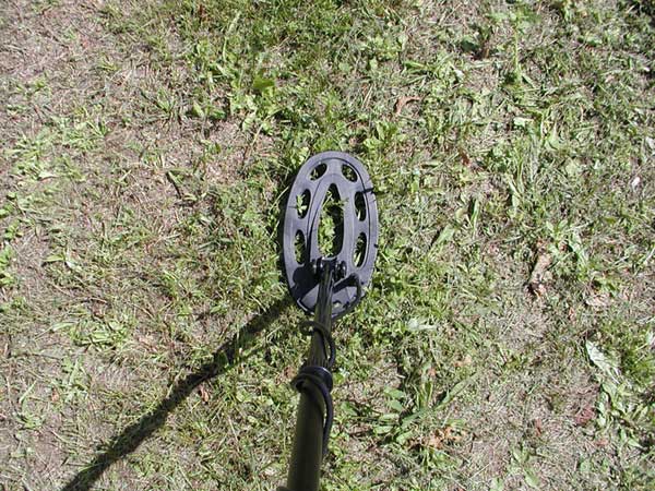

Есть очень приятная новость владельцам Fisher F-75, поисковая катушка от F-70 подходит к F-75, заметьте, катушка концентрическая, что даёт прирост в глубину, в сравнении с DD, около 5 см, что не маловажно на зачистке... да и в процессе так же.. Конечно задирать чувствительность на максимум не рекомедуется, но при условии что грунт у нас был довольно "спокойный" получилось вывести почти на максимум, на хорошем грунте Вы так же можете включить чувствительность на полную мощность

Дисплей удобочитаем, собственно всё под рукой... Немного разочаровала пластмасса используемая при изготовлении нижних штанг... отдаёт дешевизной, в стиле Bounty Hunter, впрочем этот косяк есть у всех девайсов серии F... в остальном твёрдая четвёрка... единственный минус то, что у F-70 нет больших DD катушек... нет подсветки дисплея. При работе в наушниках, иногда раздаётся непонятный треск, я так и не смог понять с чем это связано, наушники у меня от Detector Pro и всегда в идеальном состоянии.... не уменьшение чувствительности, ничего не помогло, возможно внутренняя пайка штекера..
