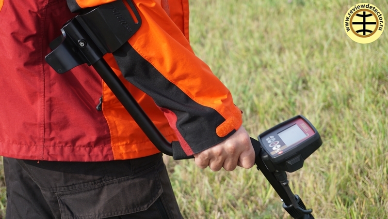

Питание прибора состоит из 2-х батарей, тип АА, пальчиковые. Стоит обратить внимание на исполнение батарейного отсека. Элементы питания находятся под пластиковой крышкой, установленные в специальный модуль, который извлекается из блока управления с помощью не менее удобного рычажка, в дополнении к пластиковой крышке, модуль батарей так же страхуется от попадания влаги с помощью дополнительной резиновой окантовки, замечательно... Так же элементы влагозащиты появились и на штекере поисковой катушки, теперь всё плотно и герметично закрыто.
Поисковая катушка у модели F22 девяти дюймовая, эллипсоидная, моно. Катушка полностью герметична, и допускает полное погружение в воду. Катушка выполнена в новом исполнении, производитель сделал уклон на "каплевидную" форму, для удобства поиска в труднодоступных местах. Вес прибора 1.05 кг. Балансировка грунта в модели F22 предустановленная заводом производителем, пользователем не настраивается. Подлокотник у металлоискателя традиционный, оснащён смягчающим элементом и креплением для фиксирующего ремешка.
Чехол для поисковой катушки не требуется, производитель позаботился о том, что бы данный узел металлоискателя прослужил достаточно долго, применение более прочной пластмассы говорит сам за себя.. Катушка полностью влагозащищена, посему погружение в воду ей никак не мешает.
Управляется детектор шестью кнопками управления, кнопка меню, выбор программ, пинпойнт, вкл/выкл и мультифункциональная кнопка выбора установок (+/-). Металлоискатель оснащён жидкокристаллическим дисплеем, без подсветки, на который выводится следующая информация: информация о цели (сегмент), VDI, глубина до цели, текущие настройки металлоискателя (выбранная программа поиска) и состояние батарей. F22 базируется на традиционной трёх секционной S образной штанге, конструктив выполнен добротно, люфта нет. На блоке управления присутствует встроенный динамик с тыльной стороны под логотипом Fisher, и 3.5 дюймовое гнездо наушников, прикрытое резиновой заглушкой, как никак, водонепроницаем.
