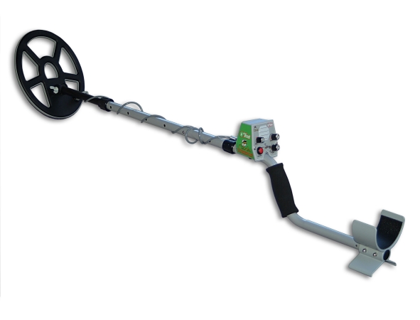

Тестируем Tesoro Cibola, если присмотреться то очевидно что фирма Tesoro потихоньку завоёвывает и Российский рынок, всё чаще встречаются как начинающие поисковики так и уже продвинутые в этом деле с таким желанием, хочу купить Tesoro. Конечно, почему бы нет, этот детектор имеет лёгкий вес, сравнительно не плохие характеристики, лёгкое к усвоению управление и не очень дорого стоит. Cibola был разработан так, чтобы Вы его включили и приступили к поиску, сведя к минимуму всю рутину настроек.  Cibola имеет много общего с такими детекторами как Vaquero или Tejon. Но Cibola имеет предустановленный баланс на почву, то есть он не регулируется пользователем, он выставлен на оптимальную отметку на заводе производителе. Cibola использует только три регулятора настроек, переключатель и кнопку. Функции регуляторов управления очень похожи на остальные детекторы этой фирмы, да и сами функции. Регулятор 'чувствительности' имеет двойное значение, он включает детектор и регулирует мощность. Дискриминатор, соответственно будет исключать из поиска определённые типы металлов. Регулятор порогового шума будет регулировать звуковой порог. Переключатель частоты даёт Вам возможность выбрать одну из трех возможных частот поиска (14.3 кГц, 14.5 кГц и 14.7 кГц) который является чрезвычайно полезным при использовании Cibola при работающих рядом аналогов, где другие детекторы могут работать на той же самой частоте, или в области где возможны электро помехи. Кнопка 'пинпойнт' даёт возможность перейти в режим все металлы, статический, чтобы легче обнаружить центр обнаруженной цели.
Cibola использует схемную часть, инициированную на Tejon и также на Vaquero, известном как очень не плохой машиной в соответствующих кругах поисковиков, как в России, так и за рубежом. Питается детектор от 9 вольтовой батареи, которая послужит Вам около 20 часов не прерывной работы, можно установить аккумулятор. Cibola имеет очень лёгкий вес, 1.2 кг, чрезвычайно хорошо сбалансирован и разбирается на 3 части. Cibola комплектуется стандартной 9 x 8 поисковой катушкой, которая является полностью водонепроницаемой и может быть погружена для поиска в воду.
